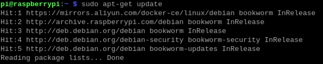

(1) 按下”Ctrl+Alt+T”,打开命令行终端,输入”sudo apt-get update”,然后按下回车,更新apt软件包列表。

(6) 更新apt软件包列表。
sudo apt-get update

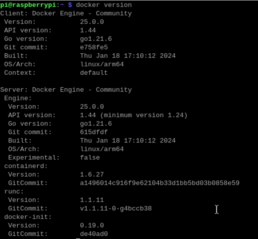

(11) 下载完成之后,输入”docker version”查看docker版本。
docker version

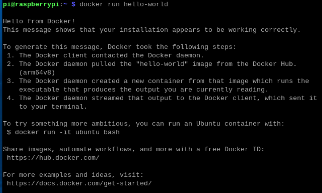

(12) 输入”docker run hello-world”,若出现以下内容则表示Docker安装成功。

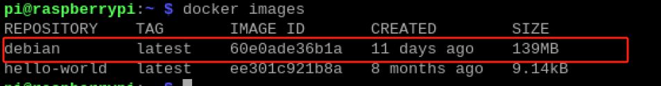

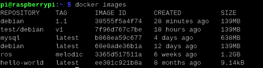

(2) 在终端输入指令,列出本地主机上的所有镜像 。
docker images
在这里我们可以查看到”Hello_World”的相关信息,对应参数含义:
REPOSITORY: 镜像的仓库源
TAG:镜像的标签
IMAGE ID:镜像的ID
CREATED:镜像创建时间

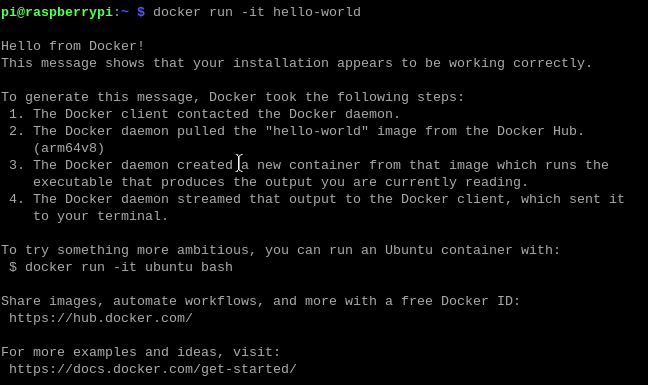

(3) 在终端输入指令运行hello-world镜像,终端会打印出相关的提示信息 。
docker run -it hello-world

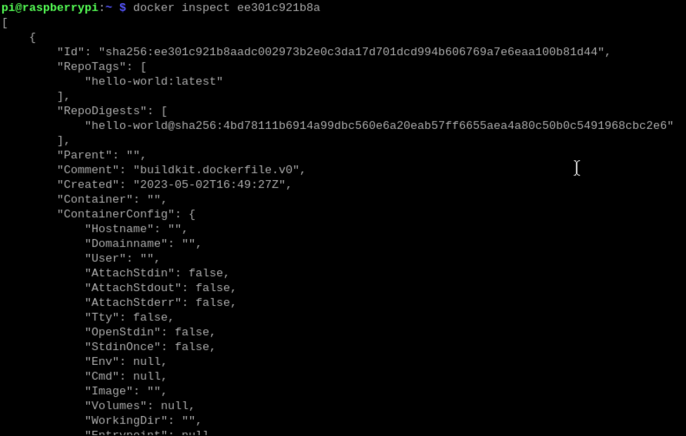

(4) 在终端输入指令,输出包含有关hello-world镜像详细信息的 JSON 数据。
docker inspect ee301c921b8a

(1) docker images:列出本地主机上的所有镜像 。
对应参数含义:
REPOSITORY: 镜像的仓库源
TAG:镜像的标签
IMAGE ID:镜像的ID
CREATED:镜像创建时间
( 同一个仓库源可以有多个TAG,代表这个仓库源的不同版本,使用REPOSITORY:TAG 定义不同的镜像,如果不定义镜像的标签版本,docker将默认使用 lastest镜像)

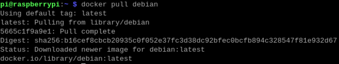

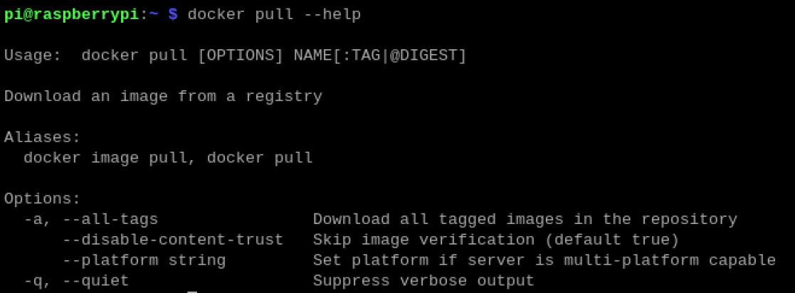

(2) docker pull:从选定的仓库下载镜像
使用方法 :
docker pull 镜像仓库地址/镜像名:版本
示例(无法下载,仅做参考): docker pull hiwonder/ros-foxy:1.0.0
例如下载debian镜像,按下”Ctrl+Alt+T”,打开命令行终端,输入指令,然后按下回车。
docker pull debian
输入指令,查看主机上的镜像,可以看到这里多了一个”debian”的镜像。
docker images

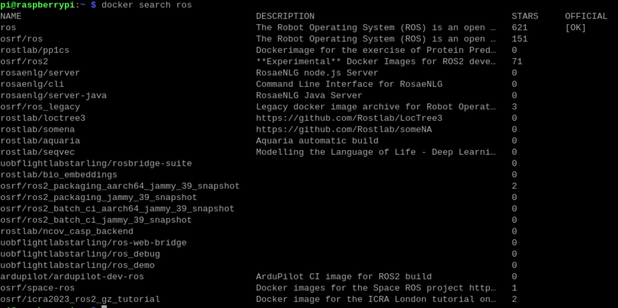

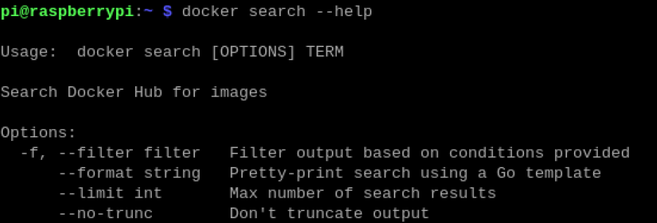

(3) docker search:搜索对应DockerHub仓库中的镜像。
例如:搜索ROS镜像,按下”Ctrl+Alt+T”,打开命令行终端,输入指令,然后按下回车。
docker search ros
该命令还提供了一些可选项
-f, –filter filter: 根据提供的条件过滤输出结果。
–format string: 使用 Go 模板格式化输出。
–limit int: 限制搜索结果的最大数量。
–no-trunc: 不截断输出。

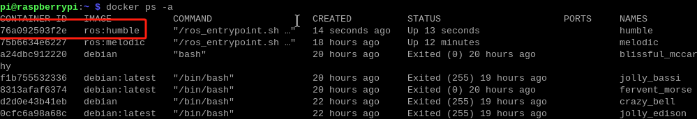

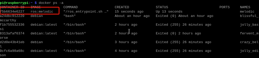

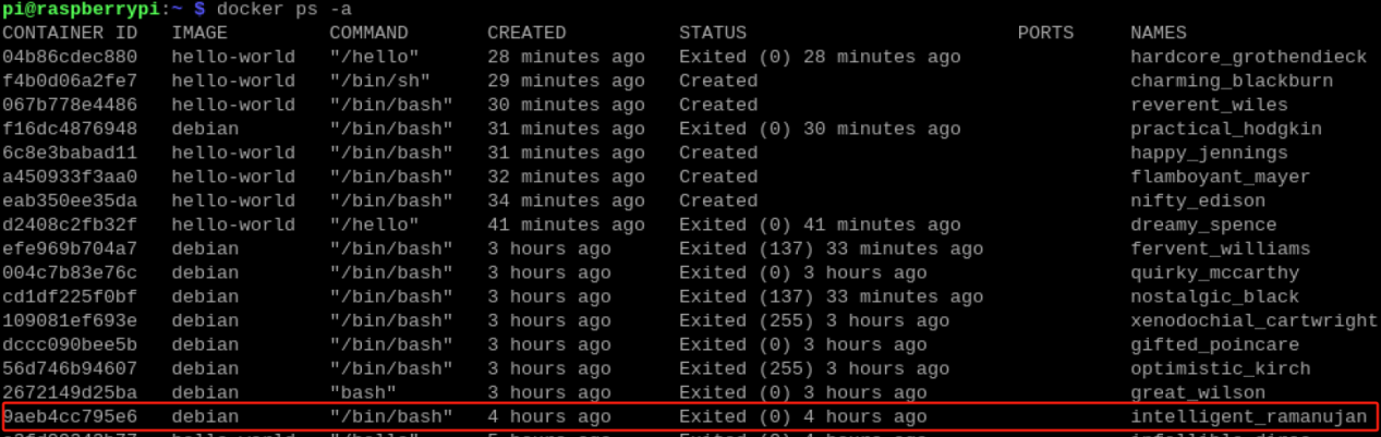

3.3.2 docker ps 列出所有运行的容器
命令参数说明 :docker ps [OPTIONS]
常用参数说明 :
-a :列出当前所有正在运行的容器 + 历史运行过的容器
-l :显示最近创建的容器
-n=? :显示最近n个创建的容器
-q :静默模式,只显示容器编号。

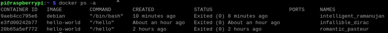

在命令行终端,输入”docker ps -a”,然后按下回车,显示出正在运行和历史运行过的容器。其中container id是容器的ID,image是该容器使用的镜像名称,created是容器创建时间,status是容器当前状态

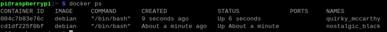

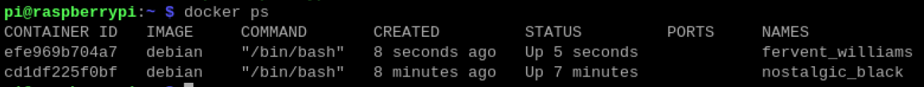

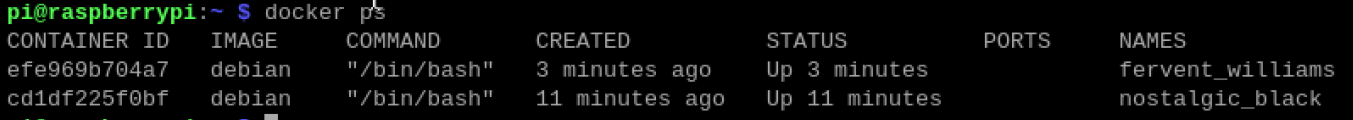

① 按下”Ctrl+Alt+T”,打开命令行终端,在终端输入指令,显示当前正在运行的容器。
docker ps
② 在终端输入指令,进入正在运行的容器中。
docker attach 004c
容器的id可以简写,只要是该容器唯一标识就行
③ 在终端输入指令,按下回车,此时容器会停止运行并退出。
exit
④ 在终端输入指令,显示当前正在运行的容器,可以看到刚才退出容器的同时也关闭了容器。
docker ps

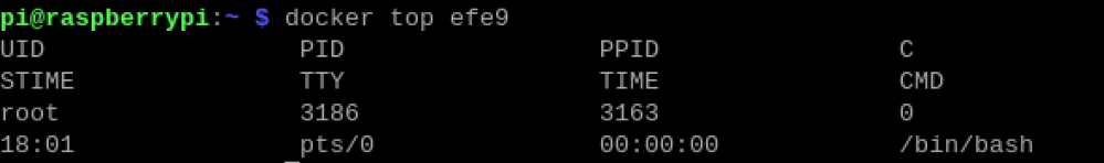

(2) 在终端输入指令,显示容器内运行的进程信息。
docker top efe9
相关参数具体解释如下:
UID: 进程的用户标识符 (User ID)。
PID: 进程的进程标识符 (Process ID)。
PPID: 父进程的进程标识符 (Parent Process ID)。
C: 进程的 CPU 利用率。
STIME: 进程的启动时间。
TTY: 与进程关联的终端设备。
TIME: 进程的累计 CPU 使用时间。
CMD: 进程的命令行。

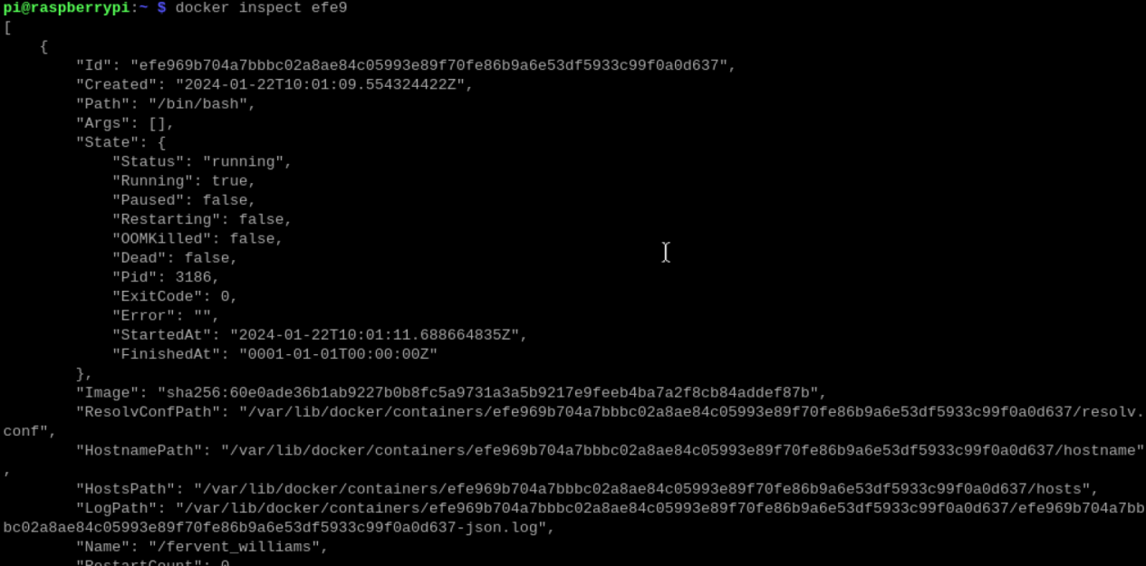

  • 3.4.2 查看容器/镜像的元数据
(1) 按下”Ctrl+Alt+T”,打开命令行终端,在终端输入指令,显示当前正在运行的容器。
docker ps
(2) 在终端输入指令,输出包含有关容器或镜像详细信息的 JSON 数据。
docker inspect efe9

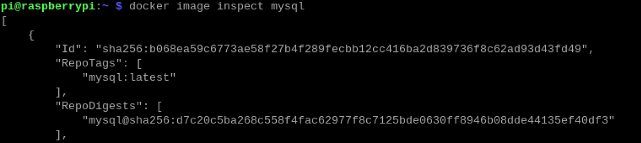

4.3 镜像分层

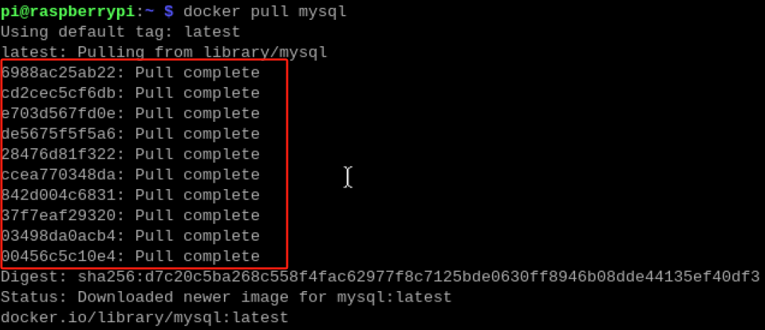

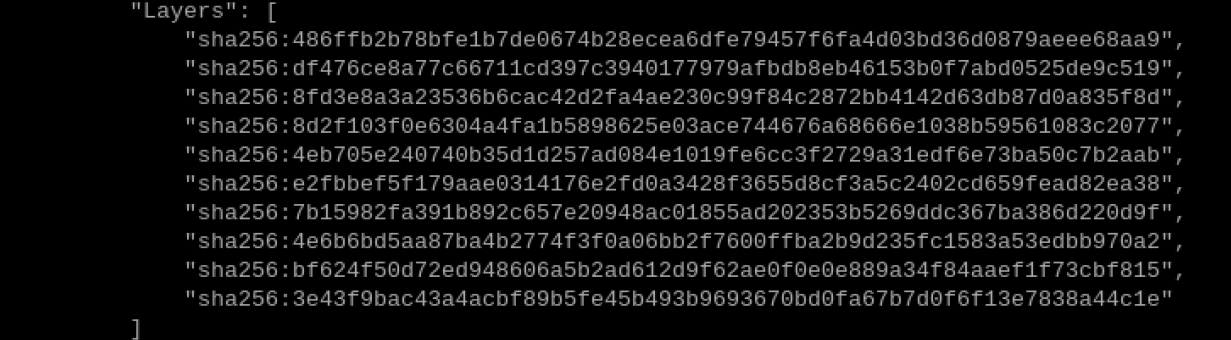

下载一个镜像时,注意观察下载的日志输出,可以看到是一层一层的在下载:
可以通过在终端输入指令查看镜像分层。
docker image inspect mysql

所有的 docker 镜像都起始于一个基础镜像层,当进行修改或增加新的内容时,就会在当前镜像层之上,创建新的镜像层。
举一个简单的例子,假如基于debian创建一个新的镜像,这就是新镜像的第一层;如果在该镜像中添加 python包,就会在基础镜像层之上创建第二个镜像层;如果继续添加一个安全补丁,就会创建第三个镜像层,每一层一层的叠加。
docker镜像都是只读的,当容器启动时,一个新的可写层被加载到镜像的顶部,这一层就是我们通常说的容器层,容器之下的都叫镜像层。

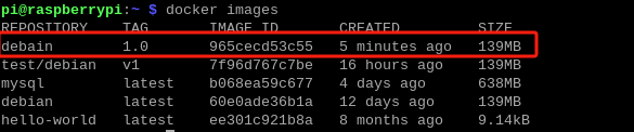

  • 4.4.1 从容器中提交一个镜像
指令解释:docker commit -m=”提交的描述信息” -a=”作者” 容器ID要创建的目标镜像名:[标签名] 【也可省略 -m -a 参数】
(1) 按下”Ctrl+Alt+T”,打开命令行终端,在终端输入指令,显示所有运行过的容器,找到需要提交容器的ID。
docker ps -a
(2) 在终端输入指令,提交容器ID 9aeb4cc795e6 的镜像并命名为 debian,标签名为1.0。
docker commit 9aeb4cc795e6 debain:1.0

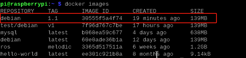

(3) 在终端输入指令,查看主机中的镜像,可以看到现在多了一个debain镜像。
docker images

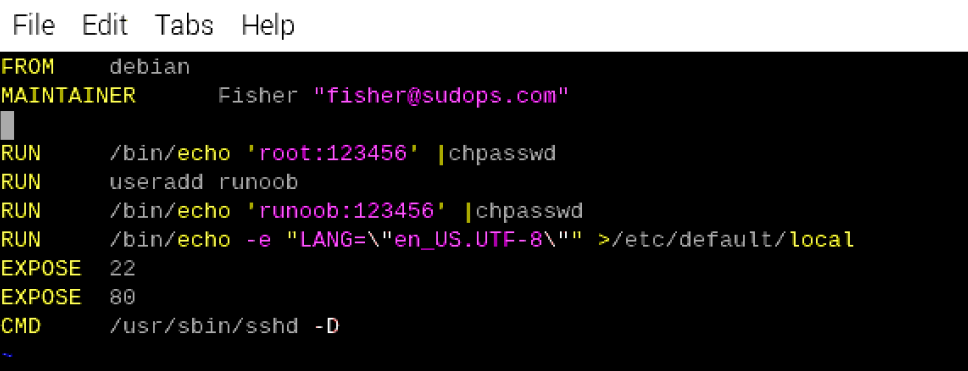

(1) 按下”Ctrl+Alt+T”,打开命令行终端,在终端输入指令,创建并打开文件。
vim Dockerfile
(2) 在终端输入下图内容,按下”ESC”键,输入指令退出并保存文件。
:wq

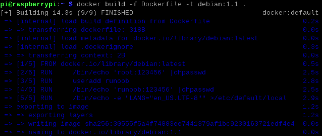

(3) 在终端输入指令,构建一个新镜像。
docker build -f dockerfile -t debain:1.1 .
(4) 在终端输入指令,可以看到我们刚刚构建的新镜像。
docker images

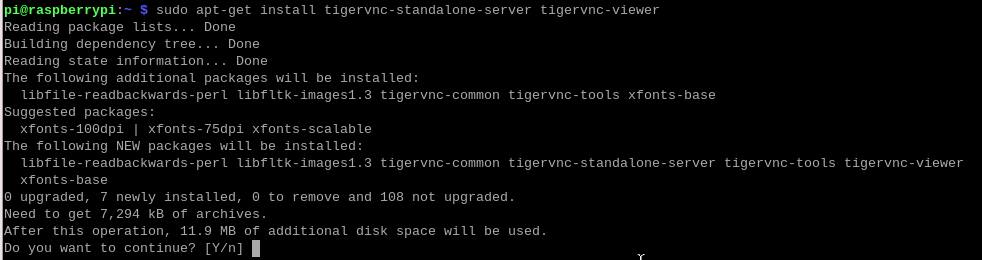

(1) 按下”Ctrl+Alt+T”,打开命令行终端,在终端输入 指令,按下回车,输入”y”进行下载。
sudo apt-get install tigervnc-standalone-server tigervnc-viewer

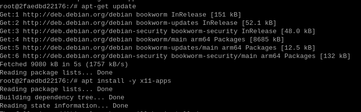

(5) 在终端输入指令,按下回车,更新软件列表。
apt-get update

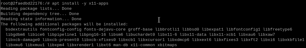

(6) 在终端输入指令,按下回车,安装X11图像界面。
apt-get install -y x11-apps

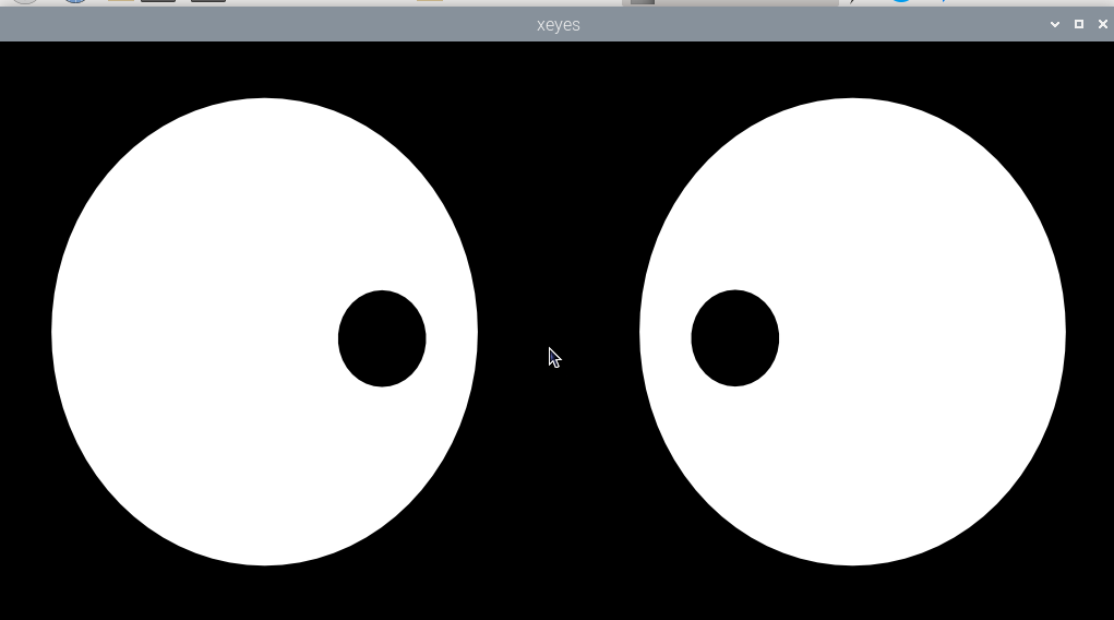

(7) 在终端输入指令,按下回车,会出现一双眼睛,它会跟着鼠标移动。
xeyes

(1) 按下”Ctrl+Alt+T”,打开命令行终端,在终端输入指令,下载ROS1镜像,镜像下载需要一些时间,请耐心等待一会。
docker pull ros:melodic
(2) 镜像下载完成后,在终端输入指令,运行容器并指定名称为 melodic。
docker run -it --network=host -d -v=/dev:/dev -v /tmp/.X11-unix:/tmp/.X11-unix --name melodic -e DISPLAY=\${DISPLAY} --restart=always ros:melodic /bin/bash
(3) 在终端输入指令,开启 X Server 的访问控制。
xhost +
(4) 在终端输入指令查看新创建容器的ID。
docker ps -a

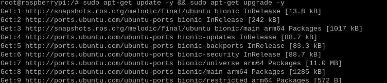

(9) 在终端输入指令,更新可用软件包列表并升级系统上已安装的软件包。
sudo apt-get update -y && sudo apt-get upgrade -y

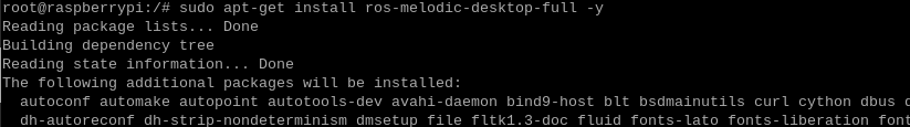

(11) 在终端输入指令,安装 ROS Melodic 版本的完整桌面环境,下载需要一些时间,请耐心等待一会。
sudo apt-get install ros-melodic-desktop-full -y

(1) 按下”Ctrl+Alt+T”,打开命令行终端,在终端输入指令,下载ROS2镜像,镜像下载需要一些时间,请耐心等待一会。
docker pull ros:humble
(2) 镜像下载完成后,在终端输入指令,运行容器并指定名称为 humble。
docker run -it --network=host -d -v=/dev:/dev -v /tmp/.X11-unix:/tmp/.X11-unix --name humble -e DISPLAY=\${DISPLAY} --restart=always ros:humble /bin/bash
xhost +
docker ps -a

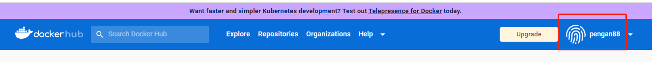

8. Docker仓库
docker仓库(repository)是集中存放镜像文件的场所。最大的公开仓库是docker hub(https://hub.docker.com/),存放了数量庞大的镜像供用户下载。国内的公开仓库包括阿里云 、网易云等。
8.1 发布镜像到docker hub
(1) 地址:https://hub.docker.com/ ,先注册账号
(2) 保证账号可以正常登录
(3) 使用 tag命令修改镜像名称
发布镜像到docker hub的规范是:docker push 注册用户名/镜像名
这里的注册用户名是:tao082,那就要先修改镜像名称
(1) 按下”Ctrl+Alt+T”,打开命令行终端,在终端输入指令,查看主机上的镜像。
docker images
(2) 在终端输入指令,修改镜像名。
docker tag 30555f5a4f74 tao082/debian:1.1
(3) 在终端输入指令,可以看到镜像名称已经修改成功了。
docker images
(4) 登录docker hub发布镜像:
① 在终端输入指令,按下回车,输入密码,进行登录。

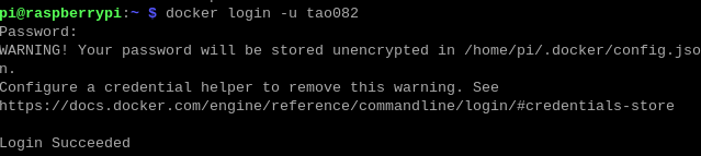

docker login -u tao082
② 在终端输入指令,按下回车,发布镜像。
docker push tao082/debian:1.1

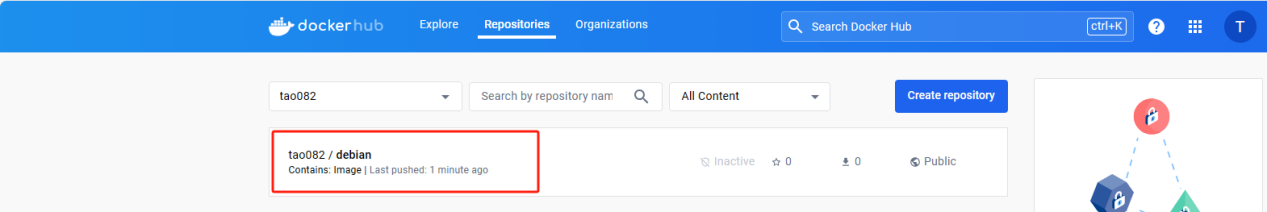

(5) 访问docker hub可查看到已经发布成功

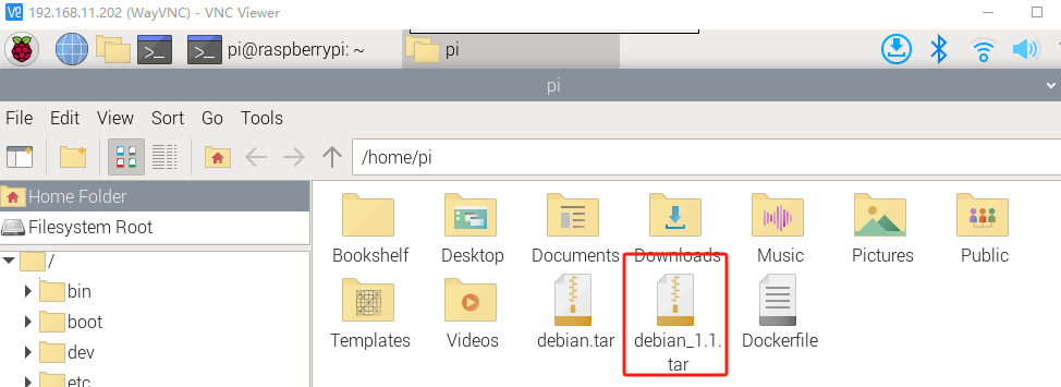

8.2 发布镜像生成tar压缩包
以下方法都是在宿主机中操作,而非docker里面操作
(1) 方式一:docker export 和 docker import(从容器中导出压缩包)
① 按下”Ctrl+Alt+T”,打开命令行终端,在终端输入指令,显示当前主机中的容器。
docker ps
② 在终端输入指令,将”efe969b704a7”容器导出为”debian.tar”。

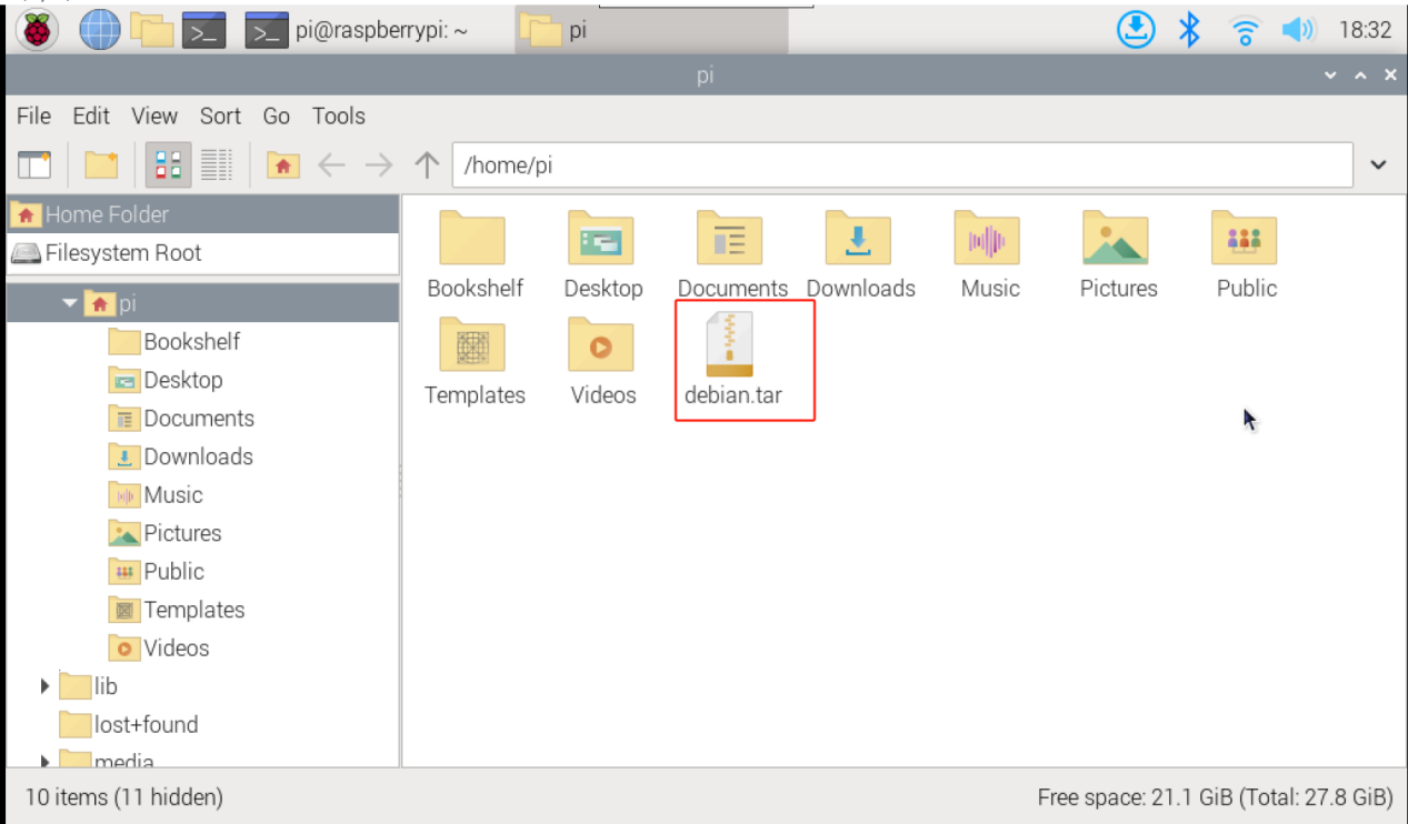

docker export efe969b704a7 > debian.tar
可以在当前路径下看到导出的容器。
③ 在终端输入指令导入容器所在路径,”test/debian”为镜像名,”v1”为标签名。
cat /home/pi/debian.tar | docker import - test/debian:v1
④ 在终端输入指令,按下回车,查看主机中的容器信息。
docker images
(2) 方式二:docker save 和 docker load(从镜像中导出压缩包)
① 按下”Ctrl+Alt+T”,打开命令行终端,在终端输入指令,查看当前主机中的镜像。
docker images
② 在终端输入指令,按下回车,将镜像生成压缩包。
docker save -o debian_1.1.tar debian:latest
可以在当前路径下看到导出的容器。
③ 在终端输入指令,将生成压缩包后使用docker load导入到镜像库 。
docker load -i debian_1.1.tar
